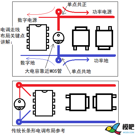

新版无刷电调测试视频
新版无刷完全可取代低端无刷市场,放心食用
电调PCB布局指引:
不得不说,任何事到了中国都会创造奇迹,老外要是知道可以5元打板或免费打板甚至包邮到家,肯定都羡慕疯了。
不过PCB设计还是有一定门槛的,尤其是电调这种大电流强干扰型的,不规范的走线极易导致电调异常。
楼主所发布的洞洞板教程走线看似简单,实际上都是经过精心考量的。
【我爱萝丽爱萝丽】[有坑必填]2020新版 无刷电调DIY教程  作者:我爱萝丽爱萝丽 9940
FBI Warnning!
DIY过程中任何一根线焊错或虚焊都会导致电调工作异常甚至冒烟!
你至少要有一次性成功DIY有刷电调的经验才能DIY无刷电调,因为它比有刷复杂多倍!
最后推荐一个神器:自恢复保险丝。
在第一次上电时可串接在电源上,验证电路无问题后再取下。
【我爱萝丽爱萝丽】[有坑必填]2020新版 无刷电调DIY教程  作者:我爱萝丽爱萝丽 4937
