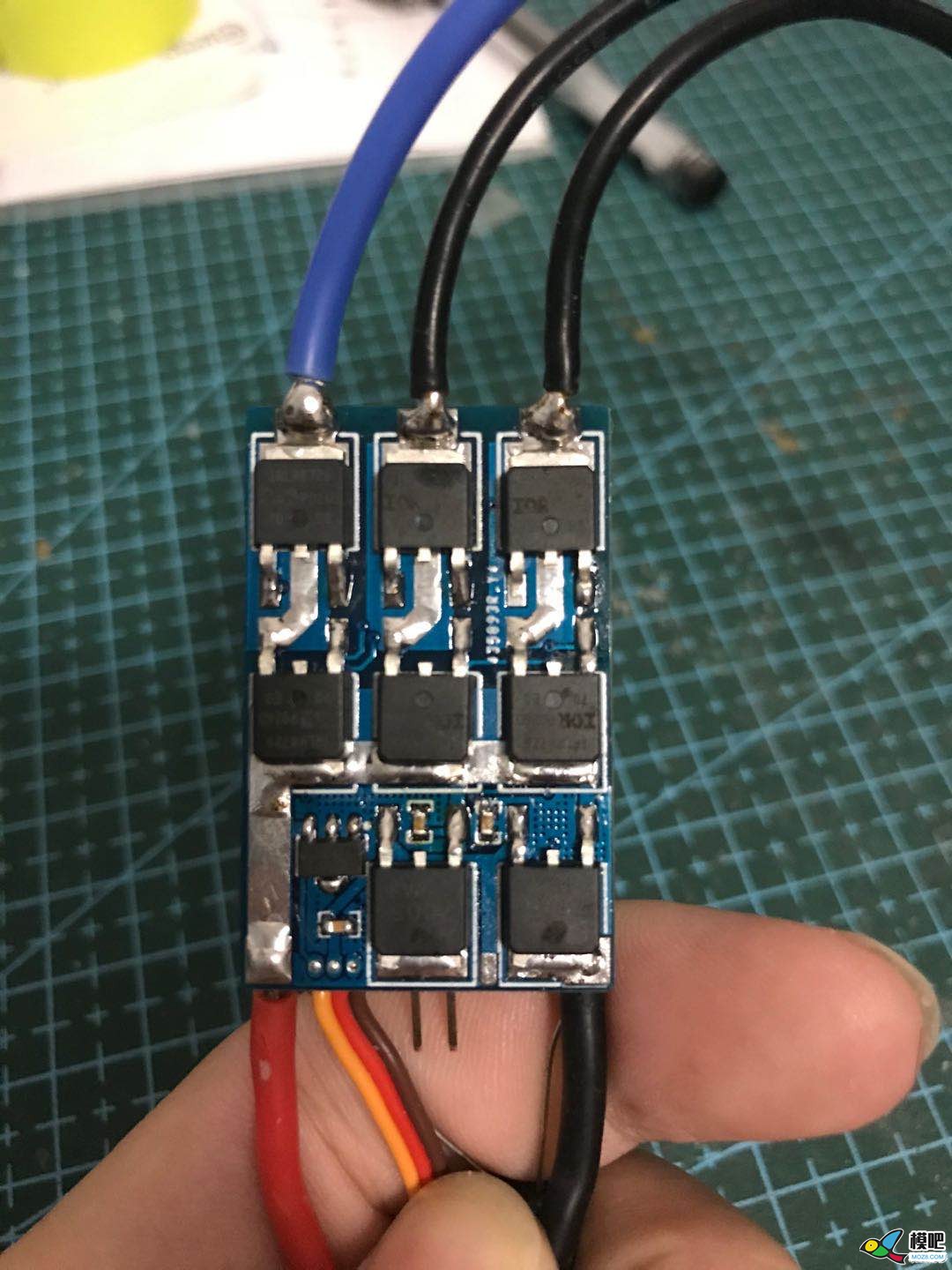

发表于 2020-10-20 18:22:22 | 显示全部楼层
【我爱萝丽爱萝丽】[有坑必填]2020新版 无刷电调DIY教程  作者:彷徨 7803 【我爱萝丽爱萝丽】[有坑必填]2020新版 无刷电调DIY教程  作者:彷徨 9869
打板做了一稿有自检声、自举升压电压正常,但是推油门只有轻微规律的抖动是什么情况?望大佬解惑。

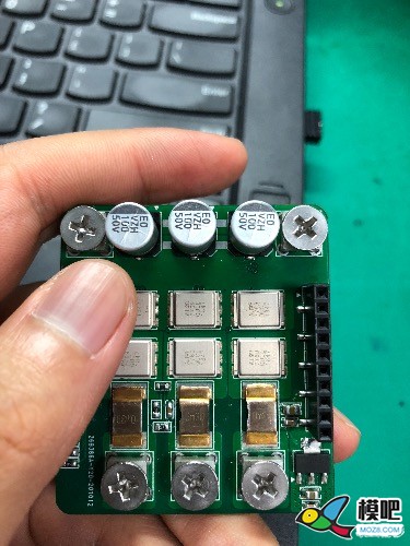

发表于 2020-11-1 22:04:23 来自手机 | 显示全部楼层
xtfGqY 发表于 2020-10-25 03:15
我想问下  我只用控制部分  mos部分我用大电流比如24v120安  可以吗
我做了一个驱动板,电压范围16V~72V电流保守50A有散热可以更高
【我爱萝丽爱萝丽】[有坑必填]2020新版 无刷电调DIY教程  作者:HappyColt 9228

发表于 2020-11-7 08:11:20 来自手机 | 显示全部楼层
根据我的经验,如果需要驱动高压mos那么需要加半桥驱动,如果单片机直接驱动,管会发热严重。单片机也容易出现程序紊乱或者损坏。
