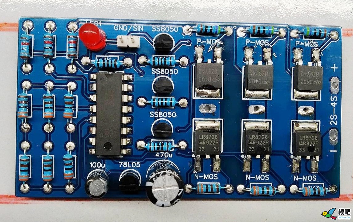

发表于 2020-10-1 12:34:19 | 显示全部楼层
来交作业,PCB版无刷电调。
【我爱萝丽爱萝丽】[有坑必填]2020新版 无刷电调DIY教程  作者:世界大战 498
【我爱萝丽爱萝丽】[有坑必填]2020新版 无刷电调DIY教程  作者:世界大战 6042
