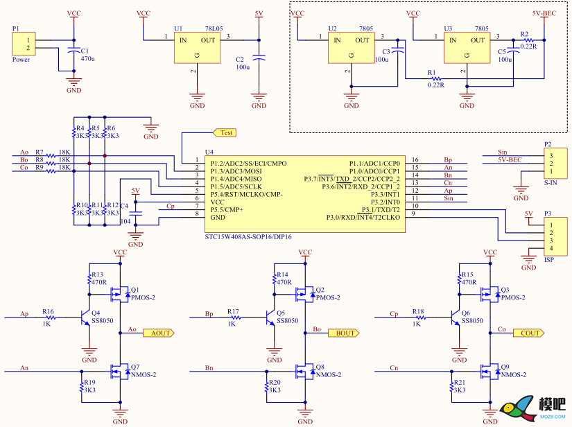

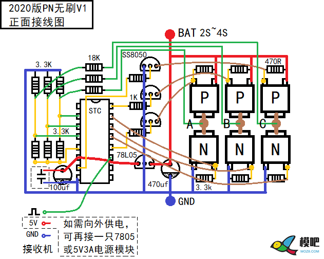

 楼主| 发表于 2020-9-11 01:30:20 | 显示全部楼层
电路图:
【我爱萝丽爱萝丽】[有坑必填]2020新版 无刷电调DIY教程  作者:我爱萝丽爱萝丽 3331
以下为热心群友提供的原理图:
【我爱萝丽爱萝丽】[有坑必填]2020新版 无刷电调DIY教程  作者:我爱萝丽爱萝丽 2177
