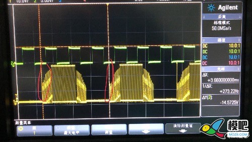

就先聊一下换相后消磁问题楼主请问你是怎么解决的

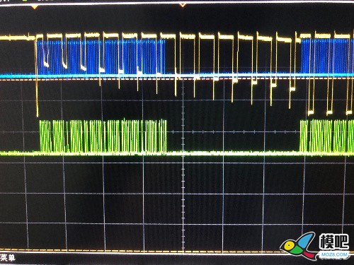

建议不要只在pwm_on时采样这样限制了过境检测的精度,采用无差别采样(pwm_on和pwm_off均采样采样率自己用定时器用中断设置)信号踩到pwm边沿时软件设置边沿前后死区避开就行了这样可以提高采样率
【我爱萝丽爱萝丽】[有坑必填]2020新版 无刷电调DIY教程  作者:HappyColt 7929
【我爱萝丽爱萝丽】[有坑必填]2020新版 无刷电调DIY教程  作者:HappyColt 634
 楼主| 发表于 2020-9-19 20:24:33 来自手机 | 显示全部楼层
HappyColt 发表于 2020-9-19 19:11
建议不要只在pwm_on时采样这样限制了过境检测的精度,采用无差别采样(pwm_on和pwm_off均采样采样率自己用 ...
PWM ON 采样法,目前来看是最简单也是最稳定的,受消磁影响也非常小,几乎不需要额外处理。缺点是最高转速收到限制。要做到无差别采样,需要对电机原理和波形有深刻的理解才行,这些后面会继续研究
发表于 2020-9-19 21:21:23 来自手机 | 显示全部楼层
我爱萝丽爱萝丽 发表于 2020-9-19 20:24
PWM ON 采样法,目前来看是最简单也是最稳定的,受消磁影响也非常小,几乎不需要额外处理。缺点是最高转 ...
你是在每个pwm周期只检测一次过零信号吗?
 楼主| 发表于 2020-9-20 12:39:40 来自手机 | 显示全部楼层
是的
发表于 2020-9-20 16:00:30 来自手机 | 显示全部楼层
看了看大神的原理图,是用的下臂PWM,上臂ON吧,大神能否告知一下在PWM ON的什么时候采样?STC15 408as的PCA模块好像不能设置在具体某个时刻去触发ADC采样啊?
