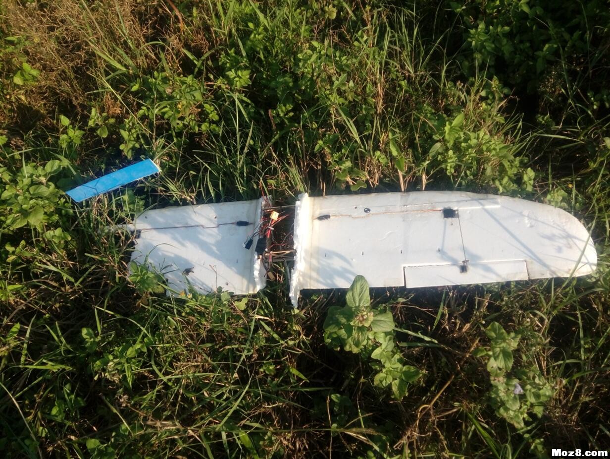

越来越近了,还有10米,我赶紧收起了手机,四处张望,可是没什么发现,我又向前走了七八米,再次驻足四处观望,终于在草丛里看到了一堆白色,毫无疑问,那就是我的飞机了,我快速走了过去,果然,小胖子炸碎在草丛里,基本上是五马分尸,
FPV之路-II  作者:guofenren 1418
我看了看,离定位点大概8米左右,这定位器还是蛮可靠的,电池一头已经皱成一团了,不过没有炸,我掏出手机拍了几张照片,捡起了所有碎片和电池,用衣服包起来,快速往回走,这个时候,时间就是金钱,我的433还放在飞场呢,去晚了可能就被人拿走了。

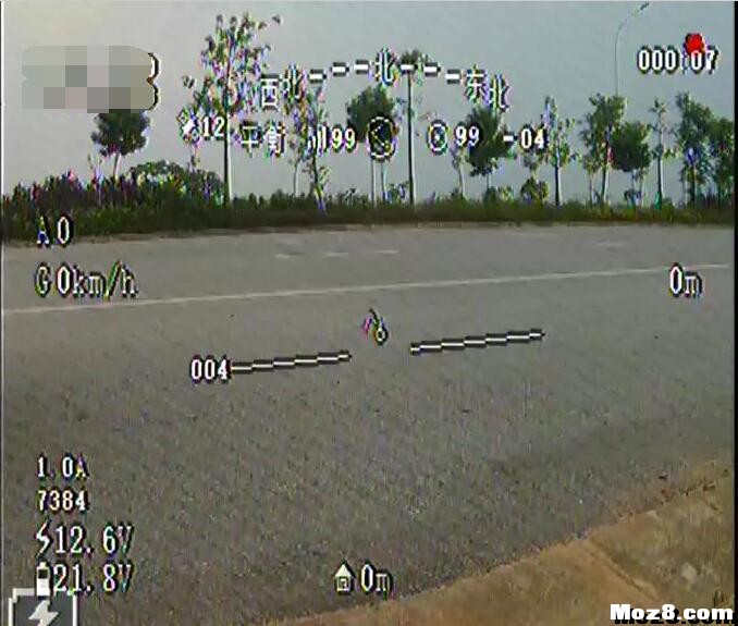

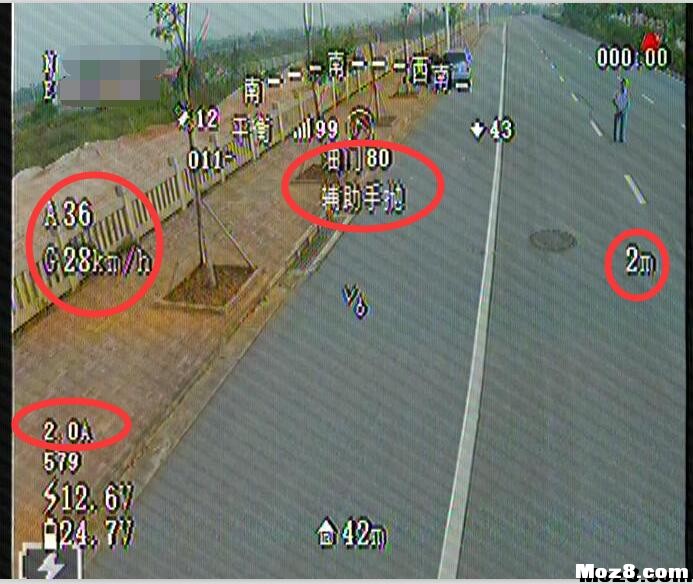

回到家里,我重新上电试了一下,然而一切正常,油门有反应,电机也转了,这就奇怪了,这怎么回事呢?我百思不得其姐,不好意思,是解,不过我也思过别人的姐,最后也没得,闲话少说,转回正题,最后各种打听查询,终于得知是飞控固件原因,当使用辅助手抛模式,正常进入巡航后,飞控并没有退出手抛模式,这个时候,如果飞控检测到GPS速度低于某个值时,手抛模式就会重新跳出来,关闭动力输出,这时手动油门失效,不管怎么推油门,电机都不会转,这个功能估计原本是为了安全,防误触发螺旋桨伤人的,但却产生了副作用,使降落时若地速过低则会锁住油门,无法补油,造成炸鸡,这个BUG无法接受,同时这个飞控还有两个BUG,一个是起飞后计时器不走,我飞了单程10K,回来后发现飞控显示飞行时间只有7秒,怎么可能,来回20K才用7秒,你以为是航天飞机啊,最后一个BUG是切换的OSD界面不能保存,我选择好自己喜欢好界面后,断电再上电,它又变回了原来的OSD界面,真纠心,咨询的客服,说是要刷最新的固件就能解决,然而我却发现,我飞控的固件跟群里最新的固件是同一个版本,也就是说我已经是最新的固件了,原本我还是舍不得放弃的,想刷个固件解决了继续用,但问了好几个客服或管理哪里还能下载更新的固件,没有得到答复,我决定不用这个飞控了,后来挂了闲鱼,飞了一两次99新6.5折出掉了,当然,这是多年前的事了,现在应该修复BUG了。
下面截图是其中一次试机降落时出现的进入手抛模式。
